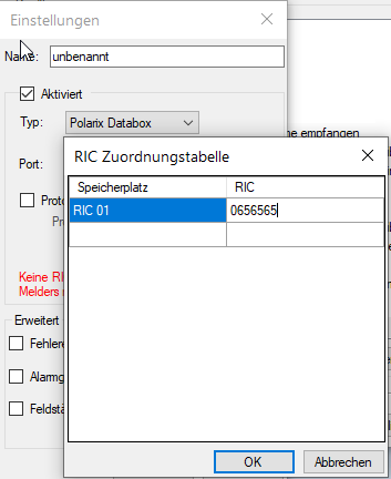

BosMon einrichten¶
Serielle Melder der Firma Polarion lassen sich im Einstellungsdialog Datei->Einstellungen… unter Telegramme->Kanäle im Menüpunkt Serielle Melder einrichten.
- Einstellungen:
- Name: Geben Sie hier einen beliebigen Namen ein. Dieser Name identifiziert den Kanalnamen in BosMon.
- Aktiviert: Ist dieses Häkchen gesetzt, so werden die Daten vom Melder ausgewertet.
- Typ: Hier kann der Typ des Meldeempfängers eingestellt werden. Tragen Sie hier Polarion Databox ein.
- Port: Serieller Port am PC, an dem der Meldeempfänger angeschlossen ist. Alternativ kann ein TCP-IP Port angegeben werden im Format: tcp://hostname:portname.
- Protokolldatei aktivieren: Ist dieses Häkchen aktiviert, so wird eine Protokolldatei mit allen empfangenen Daten geschrieben. Mit dieser Option lässt sich das Ausgabeformat der seriellen Daten des Melders überprüfen. Sie sollte im normalen Betrieb deaktiviert werden.
- RIC Tabelle: Den einzelnen Schleifen des Meldeempfängers müssen RICs zugeordnen werden. Dies wird über die RIC Tabelle durchgeführt.
- Erweiterte Einstellungen:
- Fehlererkennung aktivieren: Einige Meldeempfänger markieren Telegramme bzw. Zeichen die falsch empfangen wurden. Über diese Option kann BosMon angewiesen werden, markierte Telegramme bzw. Zeichen zu erkennen und, falls konfiguriert, die fehlerhaften Zeichen zu ersetzen. Durch diese Funktion als falsch empfangen erkannte Telegramme werden für die Wiederholungserkennung entsprechend markiert.
RIC-Tabelle¶
Die Meldeempfänger geben alle eingerichteten Schleifen an BosMon weiter. Die unterschiedlichen Meldeempfänger vergeben Namen für einzelne Schleifen. Damit BosMon die Schleifen die korrekten RICs zuordnen kann, müssen die Fixtexte sowie die zugehörige RIC in BosMon in der RIC-Tabelle hinterlegt werden.
Tragen Sie dazu unter Nummer den Fixtext ein den der Melder ausgibt, tragen Sie unter RIC die Pocsag RIC ein die dem Schleifennamen zugeordnet ist.
Beispiel: Der Melder gibt als Fixtext RIC 01A aus, dem Schleifennamen ist die RIC 0656565A zugeordnet. Somit wird in der RIC Tabelle als Nummer RIC 01 eingetragen und als RIC 0656565 hinterlegt.
