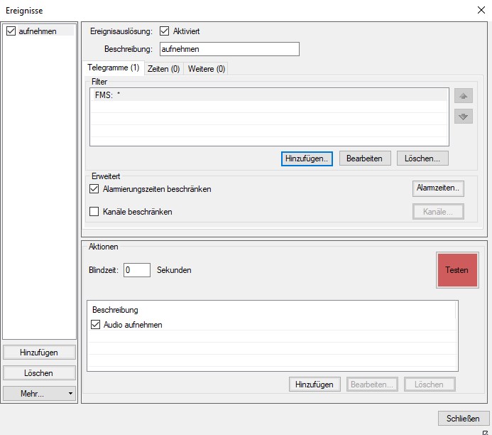

Ereignisauslösung durch Filter¶
Ereignisse können durch eintreffende Telegramme ausgelöst werden.
Über Filter werden die Bedingungen für die Auslösung von Ereignissen vorgegeben. Die Einstellungen von Filtern wird hier beschrieben: Filter
Ereignisse werden nur ausgeführt wenn ein Filter auf ein Telegramm zutrifft. Wenn keine
Filter hinterlegt sind, so wird das Ereignis auch nicht
ausgeführt.
Die Alarmierungszeiten können zeitlich beschränkt werden, um z.B. zu verhindern dass Problealarme ein Ereignis auslösen.

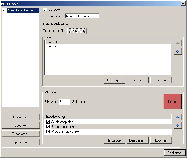

Zeitgesteuerte Ereignisauslösung¶
Alternativ bzw. zusätzlich zur Ereignisauslösung durch Filter können Ereignisse zu bestimmten Uhrzeiten ausgelöst werden.
Optionen:
- Blindzeit: Nach Starten der Aktion kann für die angegebene Zeit in Sekunden nicht noch einmal das gleiche Ereignis ausgelöst werden.
