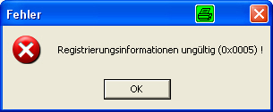

Beim starten von BosMon.exe kommt die Fehlermeldung im Anhang

Die vorhandene Datei ist nicht vom Rechner zu bekommen, die neue kann nicht installiert werden da die "alte" auf dem Rechner ist.
Löschen weder über Software in der Systemsteuerung, noch über CCleaner möglich. Auch bei Klick auf "Reparieren" kommt: Die angegebene Datei kann nicht gefunden werden.
