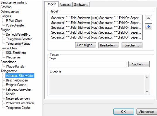

Schön wäre es, wenn man für die Adress- und Stichwörter Regeln für jede Regel eine Eigene Beschreibung, die dann in der Regelübersicht angezeigt wird. Dies würde den Überblick über die Regeln verbessern.
Momentan sieht es bei mir so aus:
(hier ist es natürlich schwer die einzelnen Regeln zu unterscheiden)
