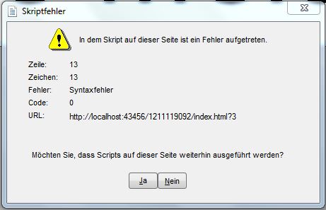

Re: Open Fire Map
Hallo Ihr lieben,
wie in einem anderen Post schon geschriben bin ich neu in der Materie und beschäftige mich gerade mit den Möglichkeiten, des Programms.
Bekomme bei der KArtenmap aber immer den gleichen Fehler egal ob per GoogleMaps oder Open Fire Map.
Könnt Ihr mir helfen. By The Way ich habe leider keinen ZUgrang zur Fritzbox und kann daher keine Ports frei geben.
- Fehler.JPG (27.09 KiB) 15263 mal betrachtet
holgereckardt
- Beiträge: 206
Re: Open Fire Map
Habe das selbe Problem , gibts da ne Lösung ?
muss ich in der html irgendwas bearbeiten ?

holgereckardt
- Beiträge: 206
Re: Open Fire Map
Hat sich erledigt:
Im Script muss es heissen:
var lon=%koordinaten.longitude%;
var lat=%koordinaten.latitude%;Google Pixel 7 Pro
