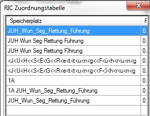

Du hast Deine Schleifenbeschreibung anders benannt als Du in der RIC-Tabelle in BosMon eingegeben hast. Damit kann BosMon die Meldung nicht zuordnen und verwirft sie.
Die Schleife heißt in Deinem Melder "SEG Rettung ..." und Du hast BosMon gesagt sie lautet "01".
Entweder änderst Du in BosMon den Namen auf "SEG Rettung...." oder im Melder den Schleifennamen auf "01".

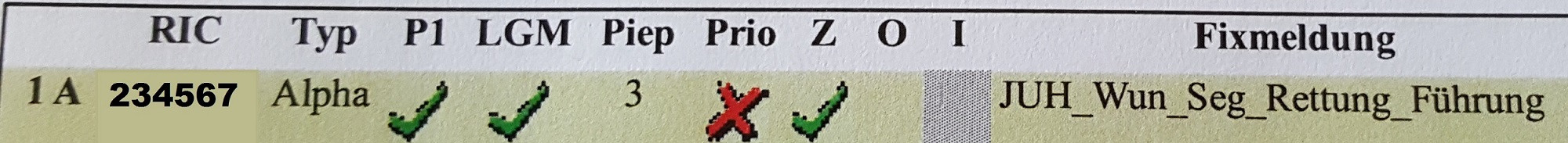

Hallo, also es klappt immer noch nicht. Ich habe jetzt genau das eingegeben das ganz rechts steht (Fixtext).
Ich weiß immer noch nicht wie ich das hinbekommen soll....
Näheres im Anhang
Habe es in den unterschiedlichsten Variationen ausprobiert. Die Ric sieht so aus: 0234567
So sieht die PRogramierung im Melder aus

in der RIC-Tabelle wie folgt eintragen:
01A 1234567
01B 1234567
01C 1234567
01D 1234567
02A 4444444
03B 4444444
04C 4444444
04D 4444444
usw.
Dann klappt es auch!
Fixmeldungen brauchst Du nicht, da du das mit den Telegrammbeschreibungen machen kannst.

Melde Dich mal bei mir per PN und zeig mir mal einen Screenshot von der PSW und der RIC-Tabelle.
