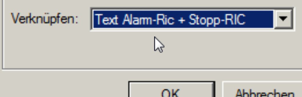

Danke für die netten Zeilen. Freud mich das ich Dir helfen konnte.
Geändert habe ich das grouping. Siehe Bild.
Filter in den beiden Kanälen entsprechend des Ric Bereichs angepasst.
In der Bosmonn.cfg wurde im Abschnitt des Virtuellenkanal das timeout angepasst.
Standard ist 6000 und aufgrund der extremen Zeit Unterschiede habe ich den Wert auf 12000 angepasst.
Das war's eigentlich auch schon.
