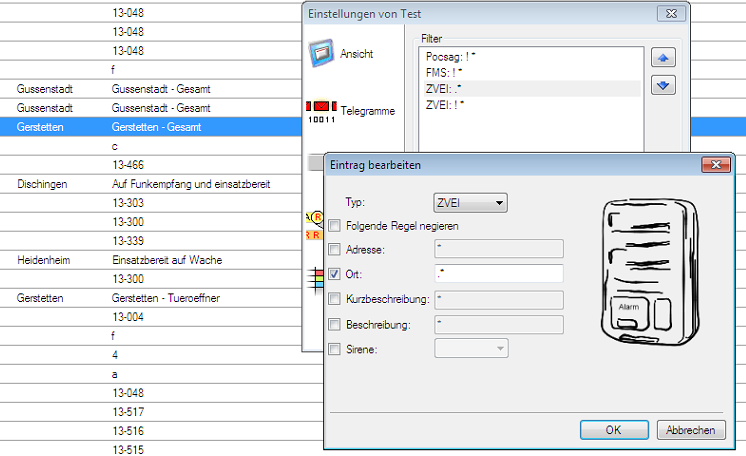

Also das mit ".*" funktioniert auch nicht so wie ich's mir gedacht habe -->

Sorry, aber mit dem PrintScreen kann man nix anfangen, da man nicht erkennen kann bei welchem Feld du was eingetragen hast.
Du müsstest noch bei ZVEI auf bearbeiten klicken und dann einen PrintScreen machen.
Bei POCSAG funktioniert es einwandfrei, habe ich ausprobiert...
Dann wird es bei ZVEI wohl auch gehen.

OK, hier nochmal ein Screenshot

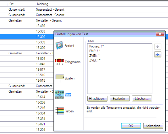

Habe gerade festgestellt, dass mit einer der zwei letzten Updates 1.1.5 oder 1.1.6 der Filter bei mir nun funktioniert. "ZVEI = ." lautet der Filter bei mir, und er zeigt tatsächlich nur das an, was auch in der Datenbank eingetragen ist.
