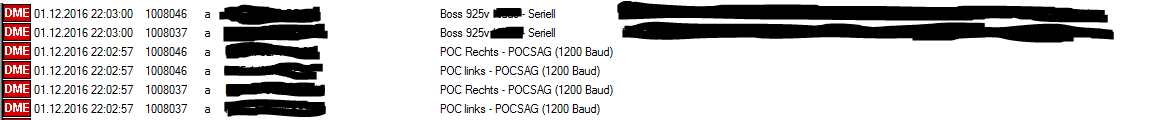

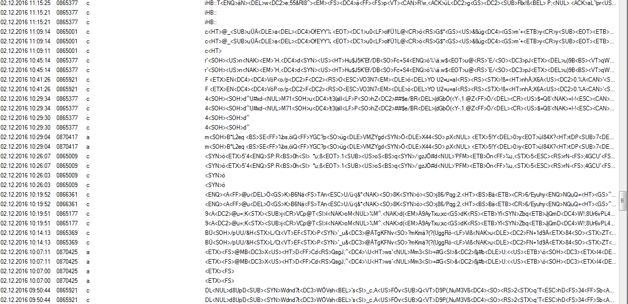

so habe es mal einen tag getestet und es kamen die leeren nachrichten trotzdem an , und teilweise hat der pc einige meldungen verschluckt.
es waren bei allen Rics nun Hyroglyphen siehe bild
und das war vorher nicht.
Vielleicht kann man ja in einem update einstellen das man die kanäle einstellen kann wann ein telegramm versendet wird und über welchen kanal es geschehen soll (POCSAG oder Serieller Melder) das man in den Ereignissen das so einstellen kann das man den Ric einstellt und anticken kann Quelle POCSAG oder halt Serieller Melder ,dann sollte es ja bestimmt klappen.
So war es vorher die meldungen sind so aufgebaut das die unteren jeweils einem Fahrzeug zugeordnet sind z.b RTW und der 2. von unten z.B NEF
die vier unten sind wie man sieht ohne Text über den Funkscanner ,und die oberen beiden über den Seriellen melder mit text
ich hoffe ihr kennt noch eine möglichkeit das ich nur die mit text bekomme ohne den POCSAG kanal abzuschalten das wäre die letzte möglichkeit.
ich möchte ja auch gerne sehen welche einheiten beispielsweise bei einem Großbrand nachalarmiert werden ohne sie auf dem Melder alle abzuspeicher wobei es auch gar nicht geht so viele abzuspeichern !!!
und daher möchte ich geren den scanner weiterhin laufen lassen aber die leermeldungen nicht empfangen auf dem Handy !!
so ist glaube ich genug geschrieben oder :P :shock: :D]

also... Du musst einen virtuellen Kanal eröffnen, indem Du POCSAG und DME zusammenfasst.
Im virtuellen Kanal filterst Du dann den Text-RIC (der die Hieroglyphen erzeugt) aus dem POCSAG-Kanal heraus. Dann trägst Du im virtuellen Kanal Deinen Text-RIC unter Alarmgruppen ein und siehe da, es wird funktionieren.
In den Telegrammereignissen pushst Du dann nur noch Meldungen, die vom virtuellen Kanal kommen und nicht leer sind. Dafür kannst Du auch zu Beginn eines Telegrammereignisses folgendes eingeben:
POCSAG
Negieren X
Meldung ^$
So werden alle leere Meldungen herausgefiltert und nicht mehr beachtet.
Wie Du siehst bedarf es keinem Programm-Update, denn alle Funktionen die Du brauchst, sind schon lange da.
