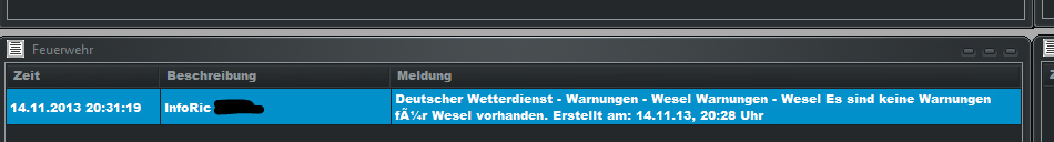

ich würde mir die aktuellen Warungen auf einem 2. Monitor anzeigen lassen.
Ich weiß noch nicht wie ich das umsetzen soll hat einer von euch ne Idee?
Der Monitor ist sozusagen ein Alarmmonitor hier laufen FMS Stadis Einsäte und sonstige infos auf.
Die Info sollte also in einem Kleinem Fenster dargestellt werden.

kannst du mir mal nen Screenshot schicken wie das bei dir dargestellt wird?
Ich tu mich da was schwer, da ich ja theoretisch die Anwendung minimirt darstellen könnte. Wäre nur die Frage wie die Aktualisierung erfolgt.
Laut Zeitstempel ist die letzte Aktualisierung 4 stunden her.
Viele Grüße
Mike
Re: Batch-Aufruf
also ich hab das so geregelt das ich mir ne eigene ric angelegt habe die nenne ich dann InfoRic ... und wenn dann ne wetterwarnung reinkommt wird das dann so wie bei mir angezeigt nur dann natürlich mit der wetterwarnung die dann ist
sobald eine warnung von dwd rauskommt zeigt das programm Wetterwarnung das an und öffnet dann die batch , alles weitere brauch ich ja nicht zu erklären :lol: :lol: :lol:
gruß Martin

das sieht sehr gut aus...
Wenn ich jetzt nur noch 2 Sachen hinbekomme.
Wenn keine Warnungen vorhanden sind, dass es so angezeigt wird wie bei dir und 2. wenn warnungen vorhanden sind das es überieben wird...
hast das auch so gelöst?

also 1.das weiß ich nicht ob das klappt habe das jetzt so hingekriegt das ich einfach die alarmbatch geöffnet habe dadurch zeigt er dann die meldung an das keine warnung vorhanden ist.
aber ich weiß nicht ob das klappt wenn man eine batch erstellt die irgendwie zeitgesteuert ist die zb durch ein programm zb. stündlich geöffnet wird wird dann wird dieses ereignis ja auch geöffnet.
2. das weiß ich auch nciht das einzige was ich meine was klappen könnte ist wenn du dir einfach 10 ric´s ausdenkst und die dann in der batch mit einfügst dann alarmiert ja BosMonDial die 10 ric´s und du hast es dann 10 mal stehen.
ich habe das einfach so das er nur anzeigt wenn ne warnung rein kommt , reicht auch für mich aus
gruß Martin112
