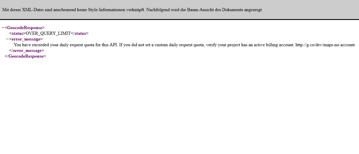

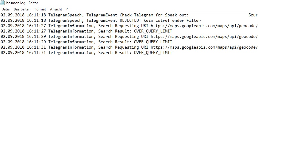

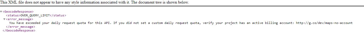

so komischerweise war es nicht aktiviert
jetzt kommt folgende meldung
aus bosmon.log
den link daraus

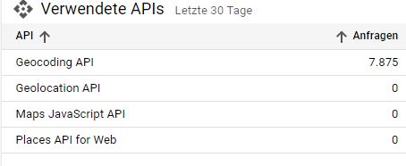

und hab mal aus der console was rausgespeichert was ich alles für api geöffnet habe
weiß zwar nicht ob es dir was bringt aber habe jetzt diese vier aktiviert , weis nicht ob das richtige dabei ist bzw ob vll sogar noch was fehlt.
was mich nur wundert ist das bei Geocoding API 7.875 Anfragen sind

MartinFW112 hat geschrieben:hey
aus bosmon.log
Gut, Du hast wahrscheinlich in letzter Zeit so viel rumgespielt, dass Du das tägliche Limit der Anfragen überschritten hast. Um Mitternacht wird das, soweit ich das weiß, zurückgesetzt. Also sollte es heute eigentlich funktionieren?
MartinFW112 hat geschrieben: weiß zwar nicht ob es dir was bringt aber habe jetzt diese vier aktiviert , weis nicht ob das richtige dabei ist bzw ob vll sogar noch was fehlt.
Du brauchst die zwei APIs:
- "Maps JavaScript API" für das Kartenfenster
- "Geocoding API" für die Adresssuche
Warum Du bereits so viele Anfragen auf der Geocoding API kann ich mir auch nicht genau erklären. Vielleicht werden die Anfragen trotz Beschränkung gezählt, deshalb hast Du momentan auch ein OVER_QUERY_LIMIT. Das müsstest Du in der Doku genauer nachlesen.

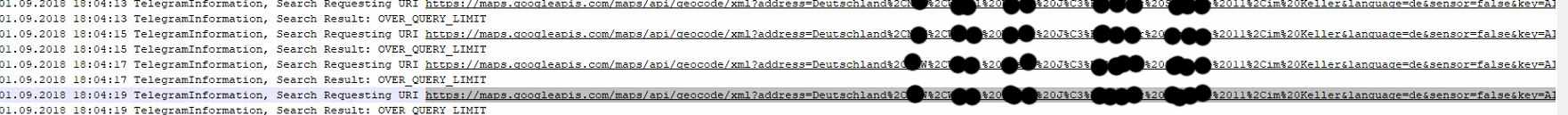

Sobald ich den API Key eingebe, wird nichts ausgewertet. Im Logfile wird das angegeben:
Wenn ich den API Key entferne, wird sporadisch mal was ausgewertet, meist aber nicht.

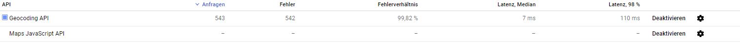

ich bin mal wieder am versuchen die adressuche in gang zu bringen
wie gesagt hab alles so eingestellt leider erkennt das system immer noch nicht die adressen.
in der google konsole hab ich dann auch noch was entdeckt was mich stuzig macht
siehe bild
nbvm bvmn.JPG (23.44 KiB) 11605 mal betrachtet
hier ist zu sehen das er zwar 543 anfragen hat aber 542 fehler schreibt.
also kann da doch auch irgendwas nicht passen oder wie soll ich das verstehen
