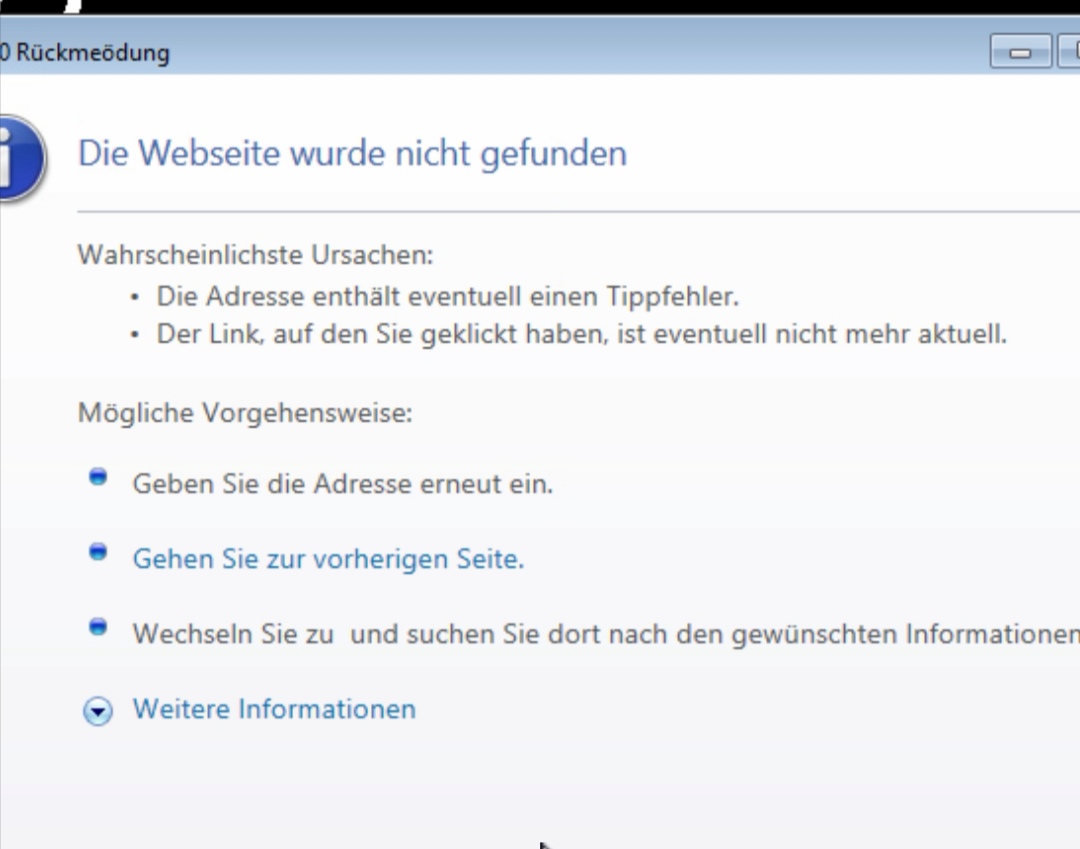

MrHiddensee
- Beiträge: 179
Re: BosMon 1.5 Beta [September 2019]
Mit dem letzten Update kann die Seite der Rückmeldung nicht mehr geladen werden.
- Screenshot_20190914_000203.jpg (110.41 KiB) 12205 mal betrachtet

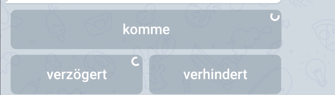

MrHiddensee
- Beiträge: 179
Beim Drücken der Auswahl dreht sich nur der Kreis, es wird nichts ausgewählt.
- Screenshot_20190914_001946.jpg (42.16 KiB) 12204 mal betrachtet

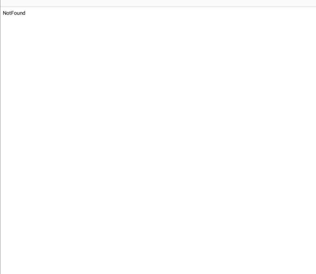

MrHiddensee
- Beiträge: 179
Seit dem Update wird im Webserver nichts mehr angezeigt, lediglich die Meldung Not Found.
- Screenshot_20190914_214446.jpg (11.23 KiB) 12171 mal betrachtet
