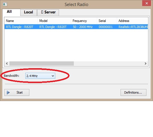

Wenn du die SDR Console startest, dann kommt das Fenster mit der Stickauswahl. Über dem Startbutton
ist die Auswahl Bandwitdh. Wenn da keine 2,4 Mhz ausgewält ist wird es nicht funktionieren. Aber wichtig ist auch das der Stick es mit macht. Die schwarzen Nooelec machen das mit bis 2,6Mhz.

Irgendwie klappt das bei mir nicht, selbst mit zwei Sticks. Habe den silbernen und auch den schwarzen Nooelec. Ich kann aber immer nur einen Empfänger öffnen und hören. Selbst in der Receiver Pane läuft nur einer gleichzeitig.
Muss oder kann man das sonst irgendwo aktivieren?
Es wäre auch möglich, dass zwei oder mehrere Sticks parallel laufen.
Edit: ich glaube jetzt habe ich es. Ich muss herauszoomen und beide Empfänger in der unteren Leiste ins Bild ziehen.
Danke für die Hilfe :)
