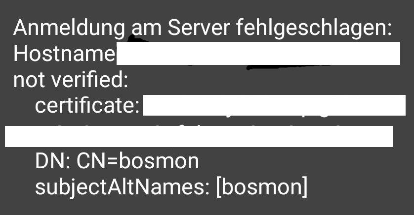

Re: Bosmon geht nicht nach App Update (Beta)
ich habe das Zertifikat neu erstellt, aber trotzdem kommt die Fehlermeldung wie im angehängten Screenshot zu sehen.
- Bosmon.jpg (61.88 KiB) 21242 mal betrachtet
