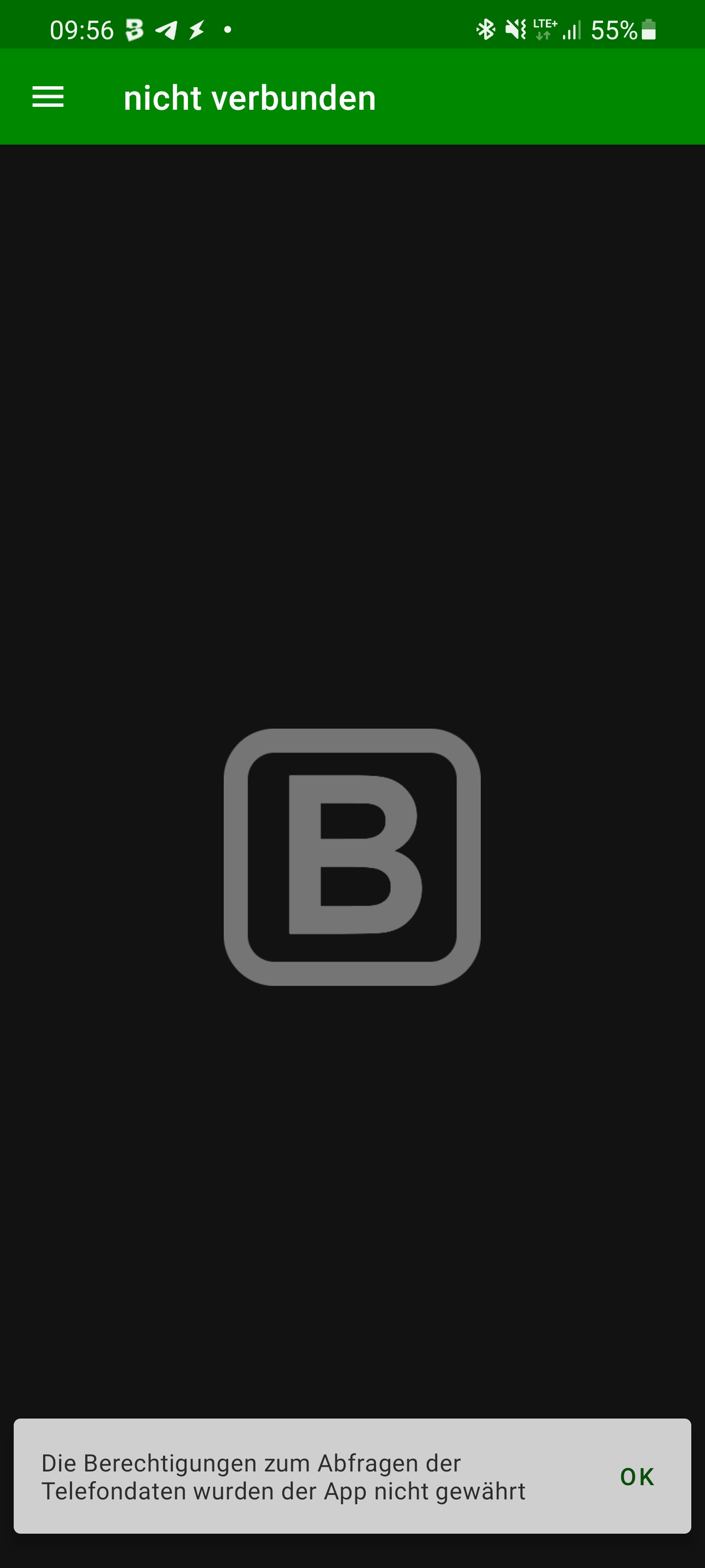

seit dem letzten Update auf Version 3.0.2 bei meinem Samsung Galaxy S20 Ultra Android 11 sagt die App das sie keine Berechtigung zum. Abfragen der Telefondaten hat. Die Berechtigungen wurden aber alle erteilt.
- Screenshot_20211009-095628_BosMon Mobile.jpg (182.31 KiB) 23674 mal betrachtet
Hallo das gleich ist auch bei mir so Galaxy S20+.
Noch eine Frage auf der Startseite steht das im Playstor die BosMon Mobile 3.0.1 freigeben sein soll, ich finde nach wie vor nur die 2.2.2 .
MfG
MfG
ein Update der App ist bereits in den Store hochgeladen, es dauert meist ein paar Stunden bis sie verfügbar ist.
Du musst dich im Playstore zur Beta anmelden.Ronny hat geschrieben: 9. Okt 2021, 10:06 Noch eine Frage auf der Startseite steht das im Playstor die BosMon Mobile 3.0.1 freigeben sein soll, ich finde nach wie vor nur die 2.2.2 .
MfG
Hallo bin ich da ist die 3.0.2.
