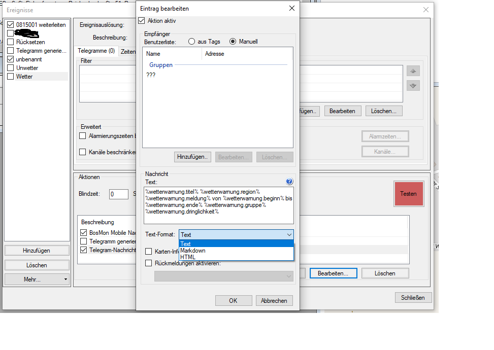

Hallo Thomas,
hast du es mit den HTML Tag <b> Dein Fetter-Text </b> versucht?
NewWave
Verfasst: 22. Jun 2020, 07:34
von micha
Hallo, in der aktuellen Beta (1.5.3.2122) kann man das Textformat auswählen, allerdings wird das irgendwie nicht an den Bot weitergeleitet.
Mal schauen, die Release-Version läuft ja in ein paar Tagen ab.
