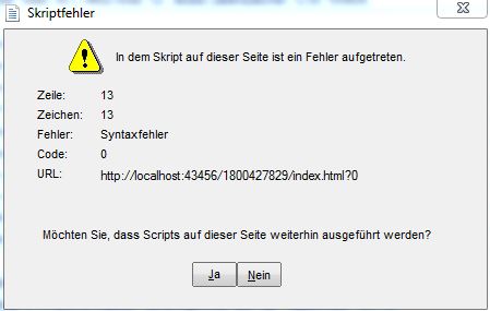

habe seit dem Update auf 1.4.1.1422 das Problem, dass ich folgende Meldung bei Programmstart bekomme:
Trotz Auswahl von "ja" kommt die Meldung bei jedem Start wieder...
