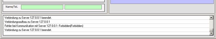

Re: BosMon 1.5 Beta [Mai 2019]
Verfasst: 25. Mai 2019, 12:05
von Nemo6
Jetzt noch das Problem mit BosMon Dial, der trotz dem Import der Kunfigdatei folgenden Fehler aufweist. Kanäl ist einem Benutzer zugeordnet, es kommt beim Login auch keine Benutzer und Passwortabfrage.
