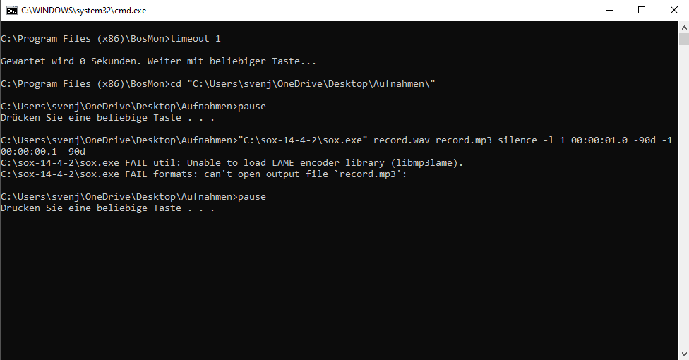

Guten Morgen Zusammen,
ich habe aufgrund dieses Forumseintrages mich auch mal an das Thema gewagt.
Leider komme ich mit der MP3 Geschichte gerade nicht weiter.
Der Rest davor dürfte ja bisher so passen.
Des Weiteren habe ich noch eine Frage zu der curl.exe - was macht die und wo bekommt man die Richtige her?
Ich hoffe jemand erbarmt sich und betet das Ganze mit mir auch nochmal durch :-)
Danke

Also im Zitierten Beitrag von Oktober scheint dem Encoder die mp3 Libary für ein reibungsloses funktionieren zu fehlen.
Curl ist ein Commandline Tool zur Dateiübertragung über Internetadressen.

servus zusammen ich hab das gleiche Problem mit dem lame .. gibts dazu eine lösung ?
grüsse sven
