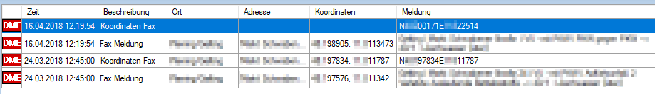

Das klingt ganz gut. Wann wird denn die neue Stable-Version mit diesem Feature erscheinen? Gibt's schon ne zeitliche Abschätzung?
Nachdem wir die Koordinaten des Alarmfaxes für die Navigation verwenden, wäre es wichtig für uns, dass es wieder korrekt funktioniert (komischerweise hat's das früher mal :roll: ; vielleicht hat Google seitdem etwas geändert.)
Wie man an folgendem Screenshot sieht, klappt es manchmal und manchmal eben nicht. An den Regeln für die Adresserkennung wurde nie mehr etwas geändert, die sollten korrekt funktionieren. Vielleicht liegt's auch daran, dass direkt zwei Abfragen (einmal die Adresse aus der Meldung des Faxes und einmal die Koordinaten aus dem Fax) hintereinander an Google geschickt werden?
Re: Funktionsweise Adressen-Erkennung
Jetzt hab ich nochmal in das Telegramm-Fenster geschaut und komischerweise steht nun in dieser blau markierten Zeile, in der zuvor keine Adresse ausgewertet wurde, eine Adresse.
Lumin hat geschrieben: Bild
Wie kann sowas sein? Wird die Adresse wirklich nur ganz zu Beginn gesucht, wenn das Telegramm generiert wird? Oder kann das später, z.B. bei einem Programm-Neustart, auch noch passieren?
Ich kann es mir nicht erklären... Es muss ja ewig noch ein Thread gelaufen sein, der im Nachhinein die Adresse eingetragen hat. :?:
