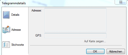

Hallo Flo112,
- teste bitte im Testfenster was BosMon für eine Adresse bei dem Text im "Trockentest"herausbekommt
- guck (Doppelklick auf Telegramm) auf das Telegramm welche Adresse er gefunden hat
- und vergleich das mal mit der Karte.
Re: Adresssuche in Beta 1.3.0
Verfasst: 28. Jan 2014, 22:49
von Flo112
Also habe das gerade mal gemacht wie du es Beschrieben hast Nur im Adress Feld steht nichts
Verfasst: 28. Jan 2014, 22:51
Hallo Flo112,
er hat dazu keine Adresse gefunden, dann wird er auch nichts im Kartenfenster anzeigen können.
