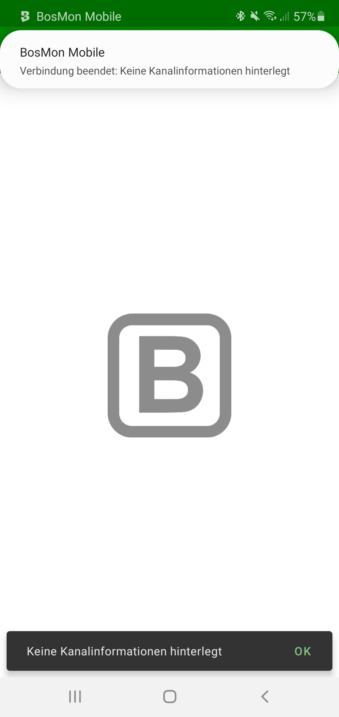

Bei mir tritt seit ein paar Tagen folgender Fehler auf
"Keine Kanalinformationen hinterlegt"
Der Server wird ohne Grund automatisch gelöscht.
Ich muss dann den Server neu eingeben.
