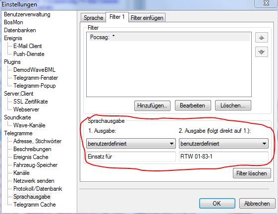

Zu Deiner Gong Thematik:
Du könntest es auch wie im Screenshot zu sehen umsetzen. Dann wird zwar der erste Text mit dem Gong überlagert, aber die eigentliche Meldung sollte verständlich sein.
- Speech.png (18.64 KiB) 38728 mal betrachtet
