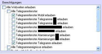

Habe das gleiche Problem.
Wenn ich nur bestimmte Fenster freigebe, dann erscheinen diese nicht auf der Webseite.
Ich habe insgesamt 8 verschiedene Telegrammfenster. Die Einstellung funktioniert aber nur beim ersten oder beim letzten Fenster, wenn ich das anhake (die Anordnung bei den Benutzerrechten).
Rechteübersicht
Rechteübersicht
Wenn ich eine der anderen Haken noch dazu nehme, werden diese einfach ignoriert. Nur wenn ich "Alle Telegrammfenster" aktiviere, sehe ich auch alle. Wobei es wirklich der übergeordnete Haken sein muss, es reicht nicht aus einfach alle Fenster anzuklicken.
Startseite ist selbstverständlich auch aktiviert!
