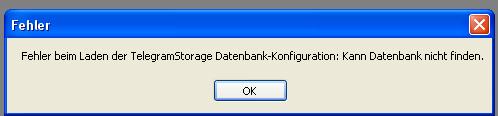

hatte eine weitere Datenbank zur Protokollierung eines Kanals mit eingehangen.
HAbe diese in einem weiteren Schritt wieder gelöscht.
Nach einem NEustart von Bosmon tritt jedesmal die Fehlermeldung auf. (siehe Anhang)
Unten recht ist TelegramStorage rot und ich kann diesen nicht mehr starten.
Wie bekomme ich den Fehler wieder behoben.
Mfg
Mike
Fehlermeldung beim öffnen von Bosmon TelegramStorage
- Fehlermeldung.JPG (11.2 KiB) 6788 mal betrachtet

Ist ein Backup deiner Bosmon Ordner vorhanden ?
Re: Fehlermeldung beim öffnen von Bosmon TelegramStorage
lösch in den Datenbanken die DB und ändere in den Einstellungen die Datenbank in der Telegramme gespeichert werden sollen.

ob eine Sicherung vohanden ist weiß ich nicht.
Unter Datenbanken habe ich nur die SQL Lite.
Wenn ich das Richtig in Erinnerung habe werden doch da die Konfigs und User gespeichert.
Die Einstellung, dass die Telegramme in ener DB speichern soll ist bereits deaktiviert.
Welche auswirkungen hat dieser Fehler überhaupt.
Was funktioniert jetzt nicht mehr?

Telegramme werden nicht mehr gespeichert und aus der Datenbank geladen: http://www.bosmon.de/doc/BosMon/Plugin: ... #Datenbank

hab die Sicherung gefunden und verwendet funktioniert wieder alles.
Vielen Dank.
Werde statt eine rDB die Protokolldate verwenden.
