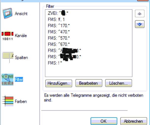

Re: Telegrammfilter
Verfasst: 14. Jan 2015, 18:41
von Sascha05
Filter erstellen
^6245.*
Schau dir mal das bild an was ich hochgeladen habe
Ersetze es einfach in deine daten um
Re: Telegrammfilter
Verfasst: 15. Jan 2015, 06:15
von Gerry
Guten Morgen zusammen,
danke für die vielen Tipps.
Mittlerweile habe ich es auch geschafft.
Ich habe lauter Verbote eingestellt.
Z.B. Status !^[a-z]
Und bei der Adresse !^[0-5]
Jetzt klappt es super.
Somit gelöst!
Danke nochmals
