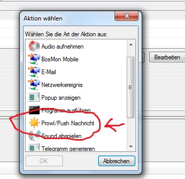

Um Prowl zusammen mit BosMon nutzen zu können, musst du ein Telegrammereignis erstellen und dort die Aktion "Prowl/Push Nachricht" hinzufügen.
Dann den Anbieter auswählen, einen Empfänger einrichten und dabei den jeweiligen API Key (den du vorher generiert haben musst, auf der Webseite von Prowl) eingeben.

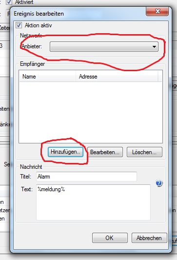

Danke! Das hat wohl schonmal geklappt nur irgendwie ist das Fenster noch grau. Ich wollte halt die Meldungen am Pc bekommen.

Hallo , um die Meldungen am Pc zu bekommen brauchst du Bosmon auf dem PC und die Zugangsdaten ... also Server Adresse , benutzername und Passwort

Du musst dir BosMon auf deinem PC installieren und dann einen Netzwerkclient einrichten. Dann brauchst du die Zugangsdaten vom Webserver, sprich die Zugangsdaten von dem Kanal, den du Empfangen möchtest.
Wie du einen Netzwerkclient einrichtest findest du hier http://www.bosmon.de/doc/BosMon/BosMon_Netzwerkclient

die Login daten für "Prowl" habe ich, Und denn API Key und die API E-Mail Adresse. Das langt aber nicht oder ?

nein leider nicht.
Prowl empfängt diese Daten ja auch nur von einem BosMon Webserver.
Um die Daten auf deinem PC zu empfangen benötigst du die BosMon-Software und die Daten von dem Webserver.
