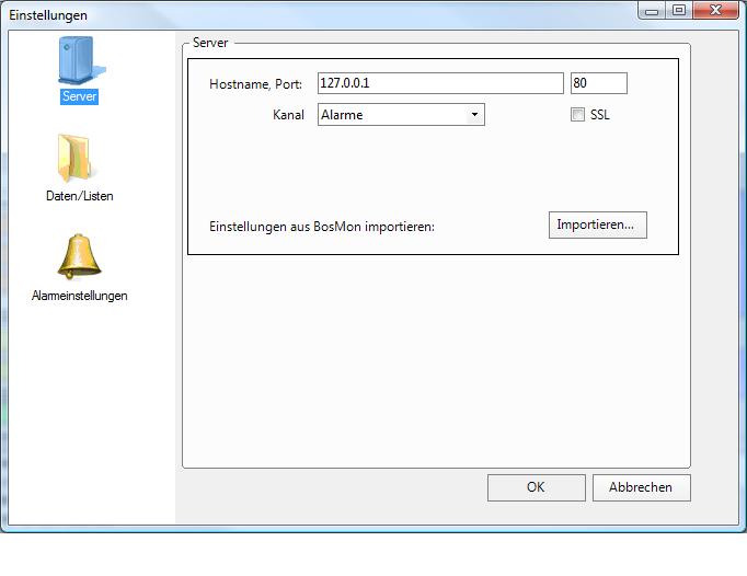

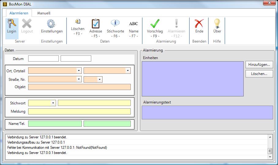

seit dem Update der Bm Beta 1451 kann ich mich nicht mehr mit BMDial verbinden er zeigt mir immer folgende meldung an ( siehe Bild )
mit der Bm beta 1446 funktioniert noch alles

Ich habe jetzt das gleiche Problem wie oben beschrieben.
Ich nutze bei Bm die Version 1.4.1.1515 und bei Dial die Version 1.01.16
Habe es auch schon mit einem anderen Servernamen (alles klein geschrieben) probiert.
Gleiches Ergebnis.

der Kanalname muss kleingeschrieben werden, sprich so: alarme
Das wurde in diesem Thread schon einmal erklärt :) /viewtopic.php?f=24&t=2672&start=20

Hallo Science,
Selbst wenn ich den Namen klein schreibe, bekomme ich die gleiche Fehlermeldung.
Bis zum letzten Update von Bosmon hat das auch mit Großschreibung tadellos funktioniert.

hast du auch in BM den alarm klein geschrieben
( weil wenn du den auch Groß in BMDial geschrieben hast dann warscheinlich auch in BM )
ansonsten irgendwas geändert : SSL , port , benutzererkennung usw
oder mal versucht einfach nur "localhost" einzutragen , anstatt 127.0.0.1
