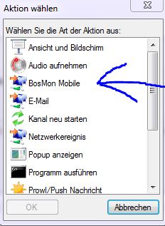

hast du auch bei "Telegrammereignis" eine Aktion eingerichtet die "Pocsag" frei gibt.
siehe auch bild

Das hatte ich noch nicht gemacht... :roll:
Jetzt funktioniert es :) vielen dank!
