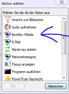

Re: Verbindung Bosmon und Bosmon mobile steht aber kein telegramm versandt
Verfasst: 3. Nov 2016, 20:13
von Martin112
hast du auch bei "Telegrammereignis" eine Aktion eingerichtet die "Pocsag" frei gibt.
siehe auch bild
Verfasst: 3. Nov 2016, 20:44
von ChuckN0rris
Das hatte ich noch nicht gemacht... :roll:
Jetzt funktioniert es :) vielen dank!
