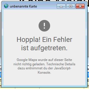

auch wenn es schon ein bisschen her zu sein schein: ich das exakt gleiche Problem. Die Karte ist kurz sichtbar und dann erscheint diese Meldung. Hat das Jemand lösen können?
Thomas
EDIT: welchen Browser verwendet Bosmon eigentlich? Kann man das ggf. umstellen?
Re: Karten Fenster
Verfasst: 27. Jan 2017, 14:55
von Krouch
Hier noch der Screenshot

von tiguan1978
Schau mal in den Code der html-Datei - ob dort ein API-KEY von google vorhanden ist.
Ich habe dann bei google gesucht nach "API KEY Google Maps".
Meinem Google-Konto hab ich das dann angefügt - den "Key" dann im Code eingefügt - danach hat es funktioniert.

von Krouch
tiguan1978 hat geschrieben:Schau mal in den Code der html-Datei - ob dort ein API-KEY von google vorhanden ist.
Wenn Du mir jetzt noch sagst, welche HTML Datei, dann mach ich das :). Das ist ja der Punkt der mir fehlt. Wo ist dafür die Info, bzw. was verwendet Bosmon in diesem Kartenfenster?
