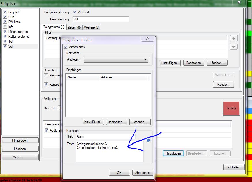

Verstehe ich das richtig, das ich das wie in den Bildern gezeigt Einstellen kann/sollte ?

Futschel hat geschrieben:Verstehe ich das richtig, das ich das wie in den Bildern gezeigt Einstellen kann/sollte ?
hey ja so wie du es eingestellt hast kannst du es lassen
dann unten im text folgendes eintragen
%telegramm.funktion%,%beschreibung.funktion.lang%
dann kommt bei folgender Alarmierung bei 1234567b Folgender text
b,Einsatz ohne Alarm

Hallo ich habe genau das gleiche vor nur wo muss ich genau diesen Text eintragen ?
Re: Telegramm modifizieren
Verfasst: 24. Nov 2016, 14:25
von Martin112
Tobi hat geschrieben:Hallo ich habe genau das gleiche vor nur wo muss ich genau diesen Text eintragen ?
kommt drauf an wo du es anwenden möchtest.
wenn du es in ein push dienst einbinden möchtest siehe bild
