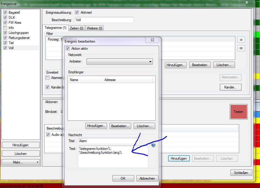

Die neuen Variablen habe ich gefunden, nur wo muss ich die Variablen genau im BOSMON-Programm abändern?
Re: Nach Update funktioniert FMS Überwachung nicht mehr
Verfasst: 24. Nov 2016, 14:42
von Martin112
Retter0815 hat geschrieben:Die neuen Variablen habe ich gefunden, nur wo muss ich die Variablen genau im BOSMON-Programm abändern?
du musst bei dir in den telegrammereignisse , da wo du der text steht zum senden einfach die variable ändern
so wie im bild nur dann mit deinen variblen die du brauchst
