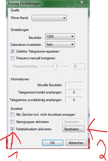

Hallo Leute,
kann mir von euch einer erklären, was ich wie einstellen muss, dass ich über BMM eine meldung bekomme das der Reichweitenalarm in BM ausgelöst hat bzw. wieder beendet ist.
bekomme das einfach nicht zum laufen... :?
über eine anleitung für "DUMMIE´S" währe ich echt dankbar :P
mfg
ChuckN0rris

Anleitung einrichtung Reichweitenalarm
als erstes
"Bearbeiten"=>"Beschreibungen berabeiten"=> eine Ric ausdenken nehmen wir mal folgende
Ric = 1234567
Funktion = a
Ort = Dein Ort
Kurzbeschreibung = RWA
Beschreibung = Reichweitenalarm
das wäre das erste
dann als zweites
Neues Telegrammerreignis
unter weiteres dann Reichweitenalarm einstellen ( ausgelöst oder beendet , oder beides )
da gehst du zu den Aktionen und erstellst eine Aktion
Telegramm Generieren ( fenster öffnet sich )
Kanal auswählen ( der kanal wo auch deine realen Pocsag meldungen ankommen )
Telegrammtyp => Pocsag
Adresse => 1234567
Funktion => a
Nachricht => Zb. Reichweitenalarm auslösung
so als drittes
jetzt nur noch unter
Datei=>Einstellungen=>Kanäle=> euren eingangskanal wählen
dann wie hier nummer 1 und 2 folgen

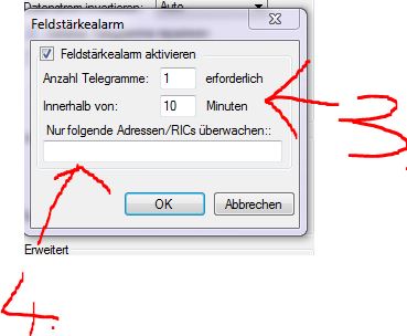

und weiter mit bild 2
bei nummer 3 dann folgende einstellung unternehmen so wie es bei euch ist
( ihr habt ja ne gewisse zeit wann bei euch der dau kommt, als beispiel : kommt der dau alle 5 minuten stellt ihr die zeit auf 7 minuten , dann hast du noch etwas luft falls der dau etwas später kommt ) ,
bei anzahl der telegramme reicht wenn es auf 1 telegramm einstellst ist
bei nummer 4 gibst du die dau ric ein die bei euch alle 5 minuten kommt.
jetzt nur noch im in jeden Telegramfenster/Telegramereigniss wo ihr die den Reichweitenalarm sehen wollt nur noch die Ric die ihr euch erstellt habt freigeben und dann sollte jedes mal wenn in der gewissen zeit keine telegramme bzw. dau reinkommt , die Meldung zu den Jeweiligen ereignissen gesendet werden oder im Telegramfenster angezeigt werden.
