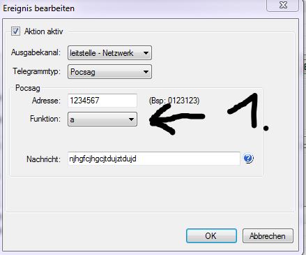

Unter Auktionen habe ich Telegramm generieren angedrückt, den Ausgabekanel ausgewählt, Telegrammtyp: pocsag, Pocsag-> Adresse: 1234567, Nachricht: %wetterwarnung.titel%---%wetterwarnung.meldung%---%wetterwarnung.beginn%---%wetterwarnung.ende%
Habe dieses Funktions Fenster nicht wo ich die Funktion a auswählen kann

die funktion kannst du eigendlich ausählen ( siehe bild ) was bei dir aber auch egal ist da ja bei dir in der beschreibung die ric adresse mit dem * versehen ist dadurch kannst du jede der 4 subric´s benutzen.
