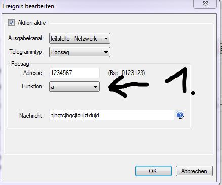

Habe dieses Funktions Fenster nicht wo ich die Funktion a auswählen kann

die funktion kannst du eigendlich ausählen ( siehe bild ) was bei dir aber auch egal ist da ja bei dir in der beschreibung die ric adresse mit dem * versehen ist dadurch kannst du jede der 4 subric´s benutzen.
