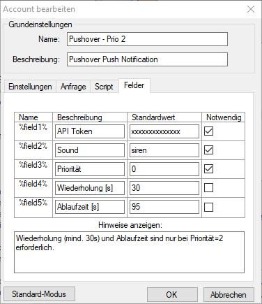

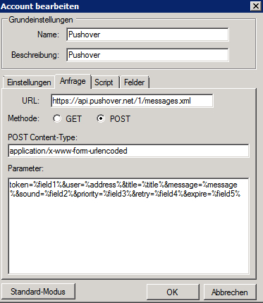

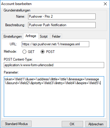

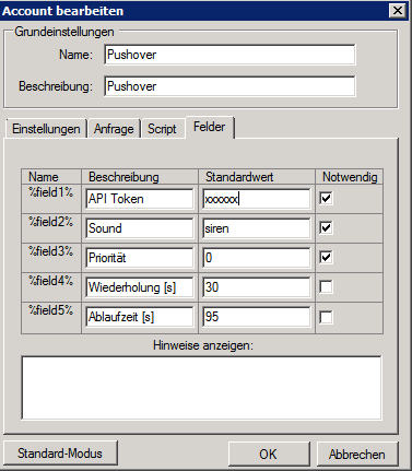

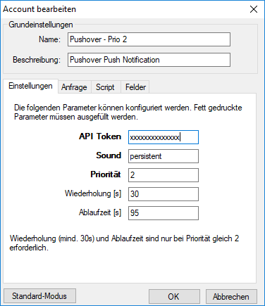

So funktioniert es bei mir:
Pushover 1.PNG (13.55 KiB) 18235 mal betrachtet
Pushover 2.PNG (13.08 KiB) 18235 mal betrachtet
token=%field1%&user=%address%&title=%title%&message=%message%&sound=%field2%&priority=%field3%&retry=%field4%&expire=%field5%
Pushover 3.PNG (16.51 KiB) 18235 mal betrachtet

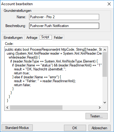

public static bool ProcessResponse(int httpCode, String[] header, String content, out String result) {
  using (System.Xml.XmlReader reader = System.Xml.XmlReader.Create(new System.IO.StringReader(content))) {
    while(reader.Read()) {
      if (reader.NodeType == System.Xml.XmlNodeType.Element) {
        if ((reader.Name == "status") && (reader.ReadInnerXml() == "1")) {
          result = "OK, Nachricht übermittelt.";
          return true;
        } else if (reader.Name == "error") {
          result = "Fehler: " + reader.ReadInnerXml();
          return false;
  result = "";
  return false;
public static void PrepareVariables(System.Collections.Generic.IDictionary<String, String> variables) {
  String value;
  if(! variables.TryGetValue("message", out value) || value == null || value.Trim().Length == 0)
    variables["message"] = "Keine Meldung";
  if(! variables.TryGetValue("title", out value) || value == null || value.Trim().Length == 0)
    variables["title"] = "Kein Titel";

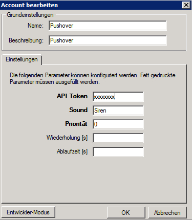

Sylter hat geschrieben:bei Empfänger des Telegramereignisses habe ich den API Token eingetragen das war korrekt so oder ?
Nein, das ist dann wohl falsch. Der "API Token/Key" der in Pushover angelegten Application muss nur in den Einstellungen angegeben werden. Also hier statt den "xxxxxx":
Beim Empfänger im Ereignis muss der "User Key" der entsprechenden Empfänger angegeben werden.
