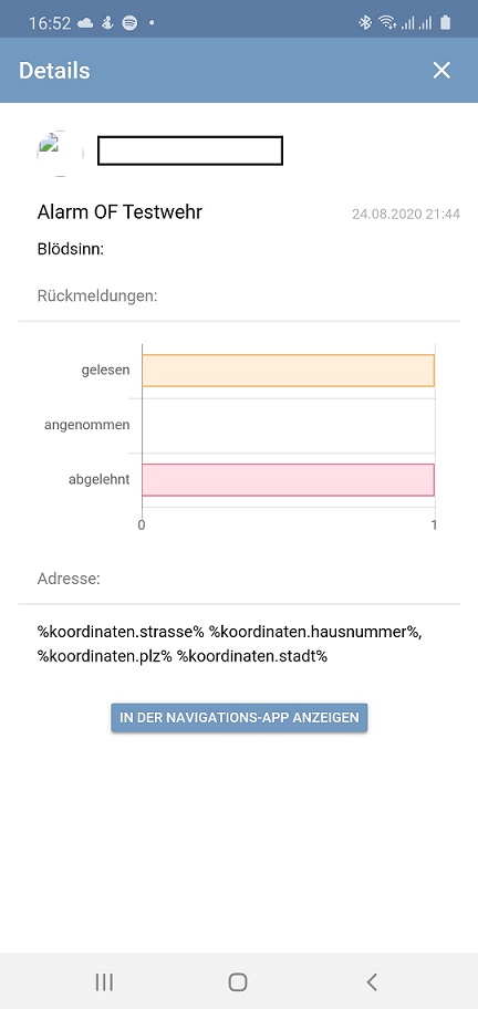

die Variabelen, aus der DOC habe ich genutzt, aber trotzem funktioniert es nicht.
gatewaykey=%address%&message=%message%&headline=%title%&prio=0&authorization=%field1%&street=%koordinaten.strasse%&houseNo=%koordinaten.hausnummer%&zipCode=%koordinaten.plz%&town=%koordinaten.stadt%
Es löst die Variabeln einfach nicht auf.

Re: BOSNotifier2 Adresse mit übergeben
Verfasst: 7. Sep 2020, 16:03
die Variablen funktionieren im Ereignis selbst (im Textfeld und in der Titelzeile), nicht in den Push-Einstellungen.

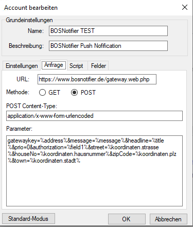

Verfasst: 9. Sep 2020, 07:08
von L@mmch3n

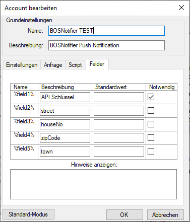

Guten Morgen,
das Thema hat mir keine Ruhe gelassen. Ich habe es jetzt gelöst. Zwar nicht schön, aber es Funktioniert.
Ich habe für das Übertragen der Adresse jetzt die Felder %field2% bis %field3% genutzt.
Als nächstes habe ich über das Script die Felder mit Informationen versorgt

Zum Schluss werden die Werte im Parameter übergeben
gatewaykey=%address%&message=%message%&headline=%title%&prio=0&authorization=%field1%&street=%field2%&houseNo=%field3%&zipCode=%field4%&town=%field5%
