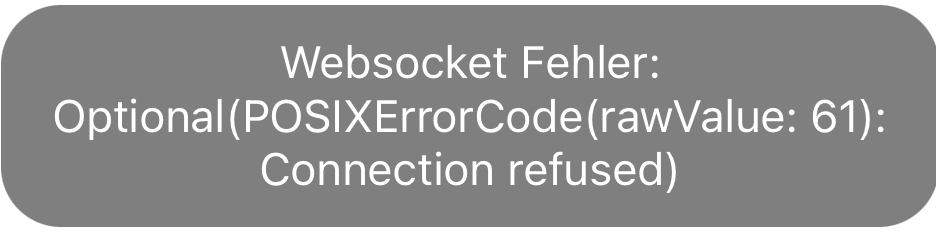

Verfasst: 17. Sep 2023, 22:30
von holgereckardt
Komisch bis jetzt lief es immer, jetzt bekomme ich beim öffnen von BMM diesen Fehler, kann jemand helfen ?
