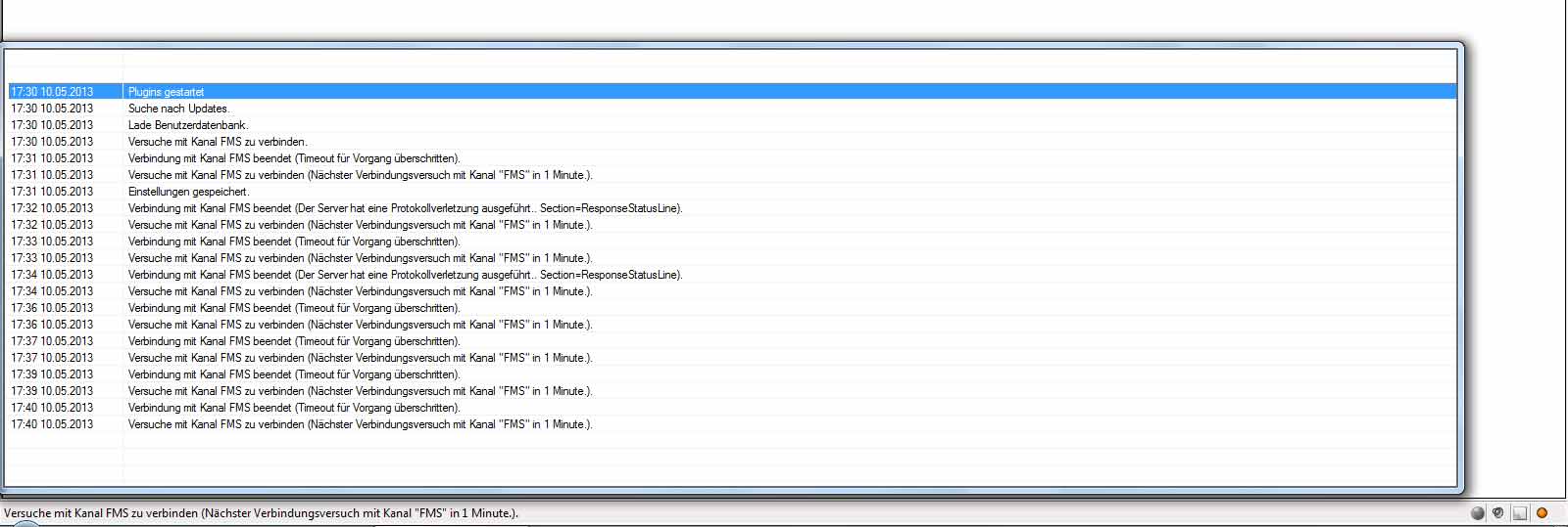

Ich hab mal ein falsches zugangspasswort eingegeben um zu sehen was er dann sagt. Dort kommt das ich kein zugriff habe. also komm ich ja bis auf den server
Re: Fehler Protokollverletzung
Verfasst: 10. Mai 2013, 17:46
von B0nanZa
so siehts aus
