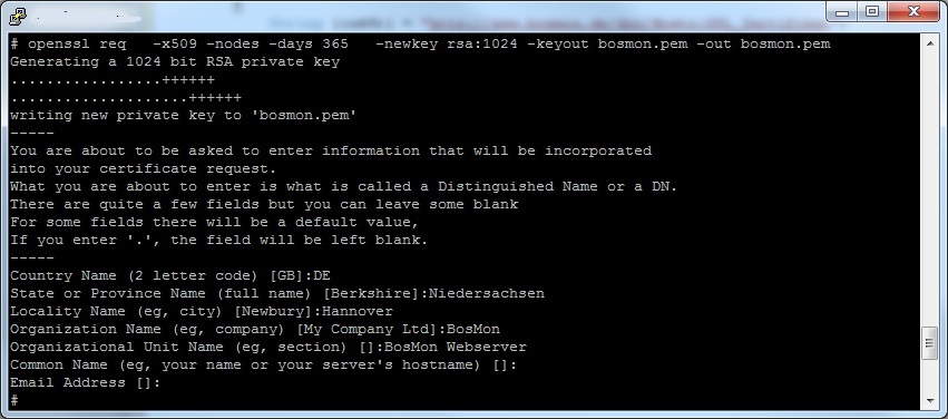

Erstellen eines Zertifikats. Das Zertifikat kann mit dem folgenden Kommando erstellt werden:
openssl req -x509 -nodes -days 365 -newkey rsa:1024 -keyout bosmon.pem -out bosmon.pem
Folgen Sie den Anweisungen am Bildschirm. OpenSSL fragt einige Parameter zu Ihrem Ort, Firmenname etc. ab. Sie sollten die Fragen wahrheitsgemäß beantworten, die Antworten spielen jedoch für die korrekte Funktionsweise keine Rolle. Nachfolgend ein Screenshot einer Zertifikatserstellung.

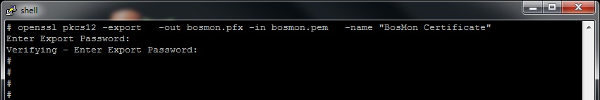

Im zweiten Schritt wird das soeben erstellte Zertifikat in das PKCS12 Format umgewandelt. Bitte geben Sie dazu folgenden Befehl ein:
openssl pkcs12 -export -out bosmon.pfx -in bosmon.pem -name "BosMon Certificate"
Folgen Sie den Anweisungen am Bildschirm. Es darf kein Export Passwort vergeben werden. Nachfolgend ein Screenshot der Zertifikatsumwandlung.
