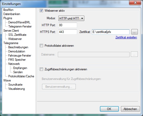

BosMon Webserver konfigurieren und aktivieren
BosMon Mobile verbindet sich mit dem BosMon Webserver, um die Telegramme abzurufen. Dazu muss der BosMon Webserver aktiviert und über das Internet erreichbar sein.
Note
Es wird dringend empfohlen, SSL Verschlüsselung sowie Zugriffsbeschränkungen auf dem Webserver zu aktivieren
Die Webservereinstellungen lassen sich unter Datei->Einstellungen…->Server->Webserver bearbeiten.
Weitere Details zur Konfiguration des Webservers finden Sie in der BosMon-Anleitung im Kapitel Webserver.

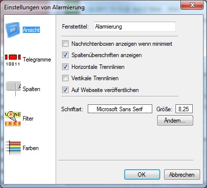

Telegrammfenster empfangen (Monitormodus)
Die Konfiguration erreichen Sie unter Fenster->Konfigurieren…->Ansicht.
Es muss das Kästchen Auf Webseite veröffentlichen aktiviert sein.
Weitere Details finden Sie in der BosMon-Anleitung im Kapitel Telegrammfenster.

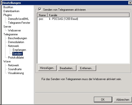

Netzwerkkanal empfangen (Monitormodus)
Die Konfiguration erreichen Sie unter Datei->Einstellungen…->Telegramme->Netzwerk->Senden.
Weitere Details finden Sie in der BosMon-Anleitung im Kapitel Netzwerkkanal einrichten.

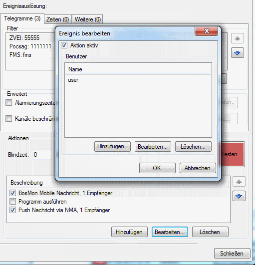

Telegrammereignisse empfangen (Meldermodus)
BosMon Mobile empfängt Daten über eingestellte Telegrammereignisse. Diese Variante ist die empfohlene Variante und flexibelste Modus.
Für die korrekte Funktionsweise ist die Aktivierung der Webserver-Zugriffsbeschränkungen notwendig.
Legen Sie für die BosMon Mobile Clients Benutzer an. In den Ereigniseinstellungen können Sie über das BosMon Mobile Ereignis einzelne Benutzer alarmieren.

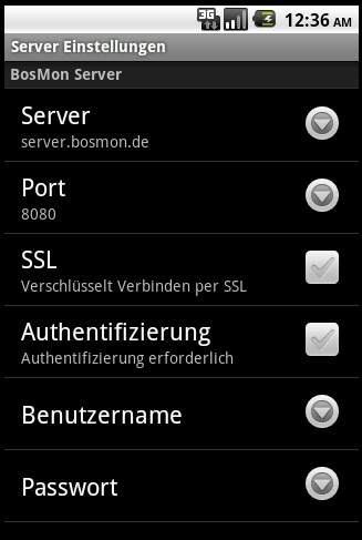

Nachdem BosMon Mobile erfolgreich auf dem Smartphone installiert wurde, müssen einige Grundeinstellungen vorgenommen werden. Dazu gehört das Hinterlegen des Server-Einstellungen sowie der Kanal-Einstellungen.
Server- und Kanaleinstellungen vornehmen
In den Kanaleinstellungen werden der Server, der Portname sowie der Kanaltyp (Netzwerkkanal: NetIO, Telegramfenster: Window) und Kanalname konfiguriert.
Eine Erläuterung der einzelnen Optionen ist in der Konfigurationsanleitung zu finden.
Nach dem Einstellen aller notwendigen Parameter kann man im Hauptfenster auf Neu verbinden klicken. Sind alle Einstellungen korrekt, so ändert sich die obere Statusleiste auf BosMon Mobile verbunden.
