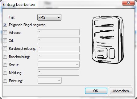

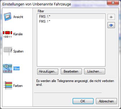

Ich hatte vor, ein Telegramm-Fenster (FMS) zu machen, wo Fahrzeuge drin stehen, die NICHT eingepflegt sind. Sie SuFu hat mir jetzt nicht so wirklich geholfen. Dies lässt sich ja nur mittels Regeln/Filter machen. Soweit so gut, nur bekomm ich das jetzt wieder nicht hin.
Alle Eingepflegte Fahrzeuge bei mir sind mit einem „ORT“ hinterlegt. Unbekannte Fahrzeuge kann man als mittels „ORT“ Filtern, da dieses Feld ja leer bleibt. So mein Gedanke.
Entsprechend habe ich dann zwei Filter in das Telegramm-Fenster eingesetzt:
Filter 1: [X] ORT = .*
Filter 2: [X] Negieren;
Aber es funzt nicht… Wo liegt der Fehler :?: Den ersten Filter (Ort) habe ich sowohl mit und ohne Negieren getestet. Ich teste das Ganze dann immer so, dass ich BosMon beende und wieder neu starte. Dabei lädt er die letzten 48 Stunden und alleine heute müssten dann 2 Fahrzeuge drin stehen, die noch nicht eingepflegt sind. Aber das Fenster bleibt leer..

wenn du deinen Filter genau anschaust dann negierst du alles.
den 2. Filter kannst du löschen

Ja ok, dass habe ich ja sowohl MIT aber auch OHNE Negieren getestet.
Die Screenshots ist im dem Falle mit "Negieren"...
Den zweiten Filter hab ich mal gelöscht, und den ersten "ohne" Negieren und schon kommen "alle" FMS Meldungen rein, da ja alle mit einem "Ort" versorgt sind...
Gedanklich war ich auf der Fährte, dass es "verboten", also Negieren sein soll, Telegramme mit Ort nicht anzuzeigen - sondern nur die "ohne" Ort.

Filter:
[X] Negieren
[X] ORT = .

:D Daaaaaaanke - das war es!!!!
Das "*" war zuviel
