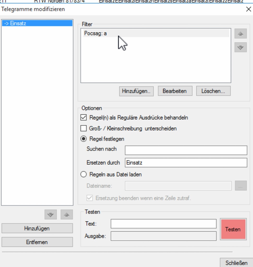

Ich verwende ein Telegrammfenster was einen virtuellen Kanal verwendet. Der virtuelle Kanal fasst einen normalen Scanner und einen Netzwerkkanal zusammen. Beide Quellen empfangen die selben Telegramme. Dieses habe ich sicherheitshalber eingerichtet, das wenn mal eine Quelle ausfällt oder wenn mal bei einer Quelle eine Alamierung nicht empfangen wird trotzdem alles rein kommt.
Bei uns wird die verschlüsselte IDEA Alamierungen verwendet mit Expressalarm.
Jetzt zum eigentlichen Problem:
Ich verwende die Funktion Telegramme modifizieren um die Funktion in die Textmeldungen zu übertragen.
Das heißt bei Funktion A wird Einsatz in den Text eingetragen.
Da bei den Alamierungen der eigentliche Text eh verschlüsselt ist und dieser Text auch durch die Expressalarmierung in einem extra Ric gesendet wird war das Textfelder bisher ohne Funktion und Inhalt. Somit missbrauche ich das Textfeld für die Bekanntgabe der Funktion.
Bei einem normalem Telegrammfenster mit einer Quelle läuft das ganze auch größtenteils fehlerfrei.
Beim dem oben beschriebenen Telegrammfenster habe ich das Problem das sich der modifizierte Text laufend wiederholt und ich habe keine Ahnung woran das liegt.
Beispiel:
Beschreibung: FW Hannover - Vollalarm
Text: EinsatzEEinsatziEinsatznEinsatzsEinsatzaEinsatztEinsatzzEinsatz
Re: Modifizierter Text wiederholt sich
probiert mal in "Suchen nach:" ^(.*)$

Ja das funktioniert. Danke
