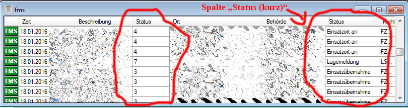

zu den Einstellungen bei BM:
Dieser Klartext, den du haben möchtest ist in deinem "FMS-Telegrammfenster" die Spalte "Status (kurz)".
Das geht mit der Spalte "Status (kurz)" allerdings nur, wenn du vorher unter Bearbeiten -->Beschreibungen bearbeiten -->Statuskennungen deinen Klartext, den du haben möchtest, in der Spalte "Abkürzungen" eingegeben hast.
Das kann man sich dann so anzeigen lassen:
Bei BMM geht das ganze, glaube ich zumindest, nicht. Jedenfalls habe ich es noch nicht hinbekommen bzw. weiter ausprobiert.
Gruß Science
CMNC
Re: FMS-Status in Klartext anzeigen
Beitrag von CMNC »
So sollte es sein. Aber der Klartext wird nur vereinzelt angezeigt. Kann da auch noch kein Muster erkennen.
