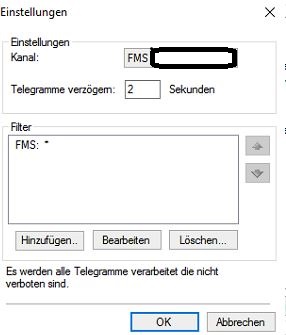

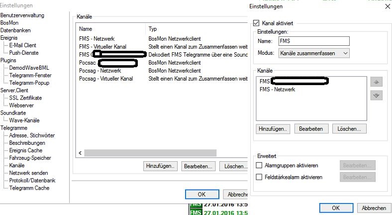

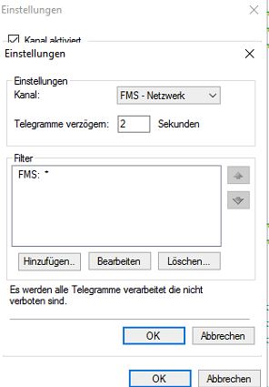

ich habe ein Problem bei den Virtuellen Kanälen. Wir haben an drei Standorten Rechner welche Ein FMS Signal erfassen und über Netzwerk an einen Rechner senden. Wir wollen an diesem Rechner die Kanäle mit einem virtuellen Kanal zusammenfassen. Der Zusammengefasste Kanal soll dann an die einzelnen Standorte wieder über Netzwerk gesendet werden. Leider werden FMS Meldungen welche während der Blindzeit der einzelnen Kanäle kommen nicht ausgewertet. Hat jemand das gleiche Problem?

Hallo, wo hast du den bei Netzwerkkanälen Blindzeiten?
Und wie empfangt ihr FMS, Analog?
Ich hab mal deiner Beschreibung folgend 3 Netzwerkkanäle erzeugt und diese in einem Virtuellen Kanal zusammengefasst als Ausfallsicherung, nur Blindzeiten habe ich keine. Oder versendest du die Telegramme über Telegramereignisse?

Wir greifen das FMS Signal am analogen 4m Funk ab.
Blindzeit war der falsche Begriff, ich meinte "Telegramme verzögern"
Heute habe ich auch die Beobachtung gemacht, dass es sehr oft klappt, aber dann ist wieder eine Status Meldung die im virtuellen Kanal nicht wiedergegeben wird.
Re: Blindzeit virtuelle Kanäle
bitte erklär noch einmal was Du eingestellt hast (für jeden Kanal), am besten mit den Funktionsbeschreibungen wie sie auch in BosMon stehen. D.h. wenn die Funktion in BosMon "Telegramme verzögern" lautet, dann auch den Begriff so hier reinschreiben.

anbei Screenshots der einstellungen des virtuellen Kanals.
- 3.JPG (27.46 KiB) 5923 mal betrachtet
- 2.JPG (30.36 KiB) 5923 mal betrachtet
- 1.JPG (98.26 KiB) 5923 mal betrachtet
