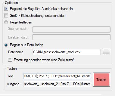

hab ich mal testweise so eingepflegt klappt irgendwie überhaupt nicht. Auch nicht im Test Fenster.
Hab als Filter unter Meldung nun mal ^[0-9]{3,10} reingemacht. Hiermit klappt es teilweise.
Allerdings funktioniert es manchmal bei den Doppel-/Dreifachcodes 067,068,069 und manchmal wiederum nur die erste (Stichwort,068,069- Rest Meldung).
Die Einsatznummer am Ende der Meldung wird auch manchmal übergangen und manchmal dann doch durch ein Stichwort ersetzt ....
hast du noch ne andere Idee ?

Probier es nochmal so:
CSV-Inhalt:
"(.*)069(.+;.*)","$1stichwort_3$2"
"(.*)068(.+;.*)","$1stichwort_1$2"
"(.*)067(.+;.*)","$1stichwort_2$2"
Ergebniss bei mir:
Text:
068,067,069 ; Prio.7 ; ; EOrt(Musterstadt);Musterstraße; Einsatznummer 069068067
Ausgabe
stichwort_1,stichwort_2,stichwort_3 ; Prio.7 ; ; EOrt(Musterstadt);Musterstraße; Einsatznummer 069068067
Gruss Jörg
