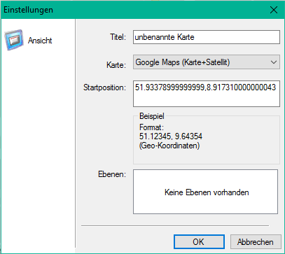

Update[GELÖST], TUTORIAL:
Mir ist aufgefallen, dass in dem HTML Script von Marco ein kleiner Fehler in Zeile 42 ist, welcher einen Syntaxfehler auslöst.
%gps_longitude% durch %koordinaten.longitude% ersetzen,
%gps_latitude% durch %koordinaten.latitude% ersetzen.
Wenn ihr das nicht finden solltet, einfach in eurem Editor oder in Notepad++ (je nachdem, was ihr nutzt) Strg+F drücken (Suchfunktion) und dort "longitude" (ohne ") eingeben, Enter drücken,das kleine such- Fenster schließen und dann an der gefundenen Stelle die oben genannten Stellen ändern/ ersetzen.
Nun müsst ihr die Geo Koordinaten eures Standortes( Wache/ Unterkunft) in das Sript einbinden. Und zwar an der Stelle, an der das von Marco so schön hervorgehoben wurde. !!Ganz wichtig: die Koordinaten müssen in die Klammern in Zeile 42 eingetragen werden, in der als Platzhalter (1.23456, 1.23456) steht.
Hier könnt ihr eure Geokoordinaten ermitteln und direkt kopieren: http://www.gpskoordinaten.de/
Speichern!
Bevor ihr denkt, ihr seit fertig und es läuft: nicht zu früh freuen :lol: .
Ihr müsst auch in diesem HTML Script wieder den Geo- API Key einfügen.
Hier einmal den passenden Tutorial- Thread: http://www.bosmon.de/forum/viewtopic.php?t=2735
Anstatt den dortigen Link zum anfordern eines Key's zu nutzen, nutzt ihr folgenden Link, da ihr einen Geolocation- API- Key braucht: https://developers.google.com/maps/docu ... -key?hl=de
Das ganze nochmal anhand des "Tutorial"- Thread, den ich oben genannt habe, auf Richtigkeit prüfen. Da passieren schnell mal Fehler bei der Formatierung... :?
Wenn eurer Meinung alles richtig ist: in den MapTemplates- Ordner speichern ( zum Beispiel als: " rooting_map.html"), in BosMon als Alarmkarte auswählen und dort die gleichen Geokoordinaten als Startkoordinaten eingeben. bitte auf das Leerzeichen nach dem achten( 1.23456, 1.23456).
Hier bitte beachten, dass wenn ihr Notepad++ nutzt, die (Programmier-) Sprache auf HTML zu setzen, bevor ihr speichert.
Solltet ihr den Windows eigenen Editor nutzen, das erstellte Script unter Dokumente als .html speichern, nicht direkt in den MapTemplates- Ordner( das geht wegen fehlenden admin Rechten nicht). dann geht ihr in euren Dokumente- Ordner, kopiert das html- script und fügt es selbst in den MapTemplates- Ordner ein, da ihr erst min Adminrechten das verschieben/ einfügen freigeben müsst. :roll:
dann wie gesagt, in BosMon auswählen, Startkoordinaten eingeben,... der Rest sollte bekannt sein.
Ist jetzt viel Input, aber ich hoffe, dass es leicht nachvollziehbar ist.
Gruß Max

Allgemeine Formatierungsfehler ;)
Sind jetzt behoben. Somit soll das Script, nachdem du deinen Geo API Key eingefügt hast, funktionieren.
Wichtig ist, dass du im BosMon Karten- Konfigurationsfenster
die selben Start- Geokoordinaten eingibst wie im Script.
Hier die editierte Datei:
routing.rar
(1.05 KiB) 575-mal heruntergeladen
Gruß Max.
