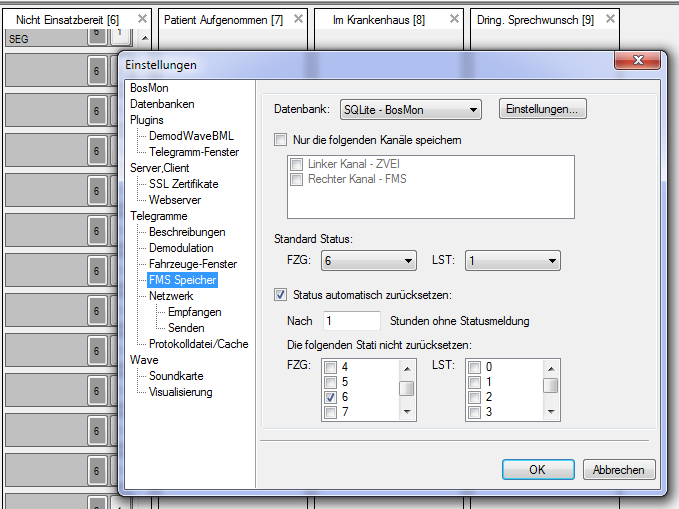

Mal eine Frage wie bekomme ich alle meine Fahrzeug automatisch in den Status 6 hinein.

unter Datei|Einstellungen|Telegramme|FMS Speicher
kann man Stati automatisch zurücksetzen lassen, z.B. auf Status 6.

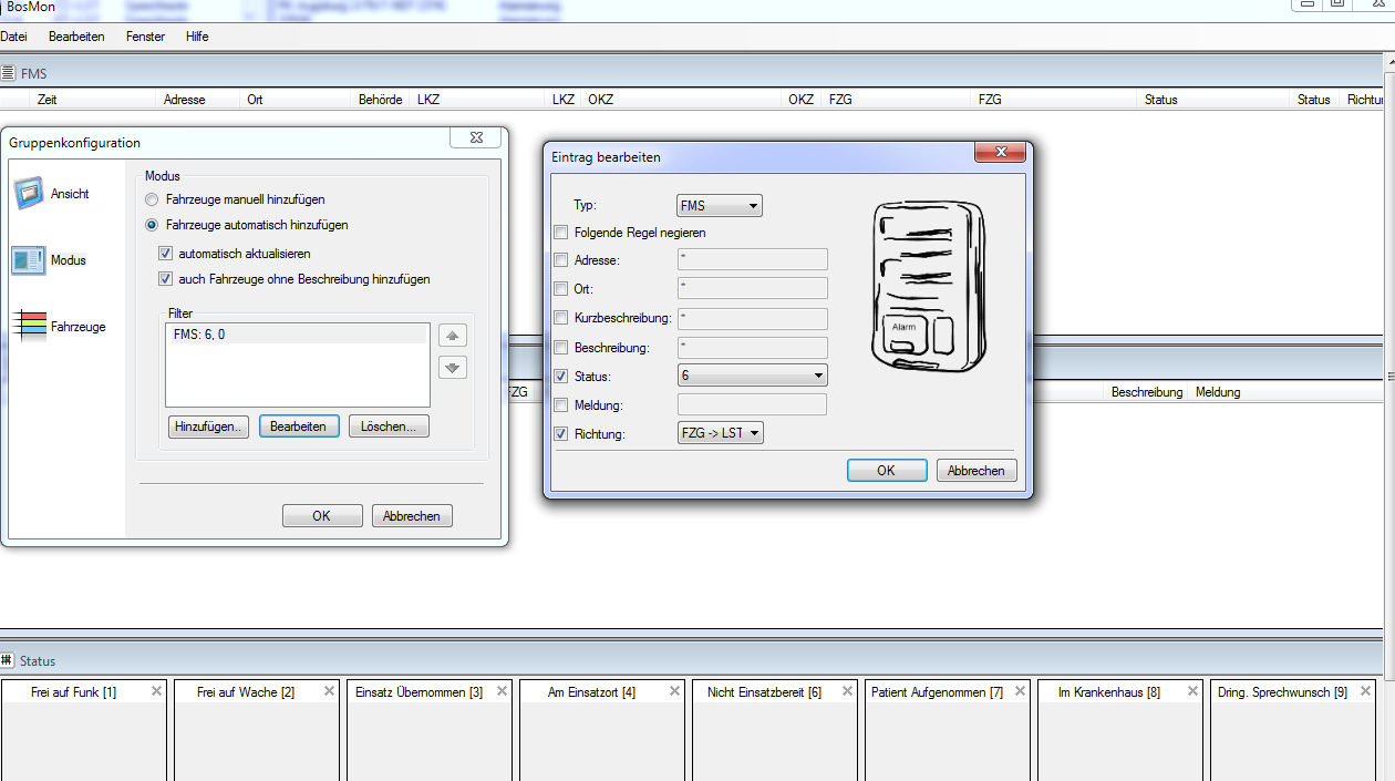

Es geht aber dann kommt die Meldung ( Es wurden bereits 150 Fahrzeug geladen. Das laden von vielen Fahrzeugen kann BosMon verlangsamen. Soll das Laden abgebrochen werden? (ja / Nein))Bei Nein zeigt er dann eidliche lehre Felder an. Bei Ja Ladet er nur 150 Fahrzeuge

es erscheinen leere Felder, da Du ja angehakt hast, dass auch Fahrzeuge ohne Beschreibung hinzugefügt werden sollen.

Ubs hab ich übersehen jetzt geht’s einwandfrei. Besten dank nochmal.
Nur die frag beim laden ja oder nein nervt halt.
