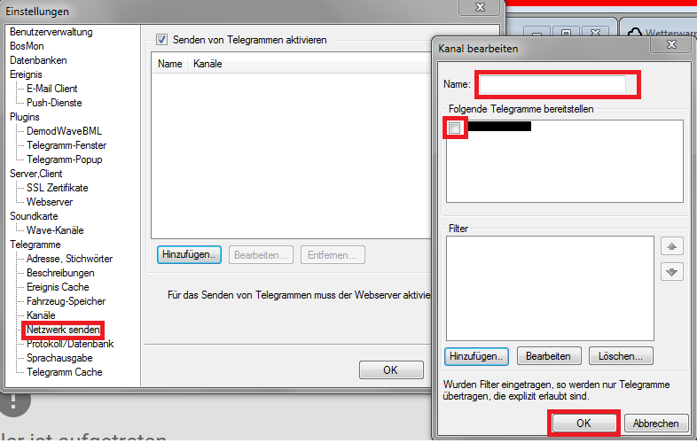

Hast Du Teamviewer? Dann stell ich Dir das eben ein.
Ansonsten einfach entsprechend für den Server der bereitstellen soll:

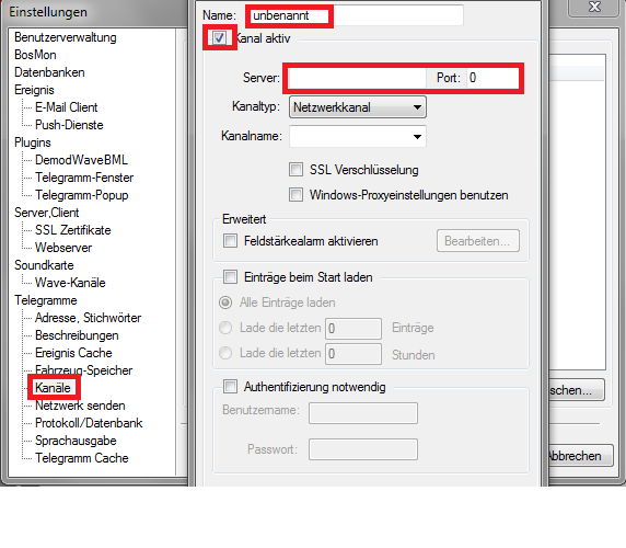

Und für den Empfang dann Bosmon hier konfigurieren:
Einfach den Kanalnamen vergeben, die IP (am besten DynDNS o.Ä.) eingeben.
Netzwerkkanal kannste stehen lassen.
Bei Kanalname wählst Du den vorher festgelegten Kanal am Server aus.
(Wenn Passwort vergeben für den Webserver, dann weiter unten eintragen)
